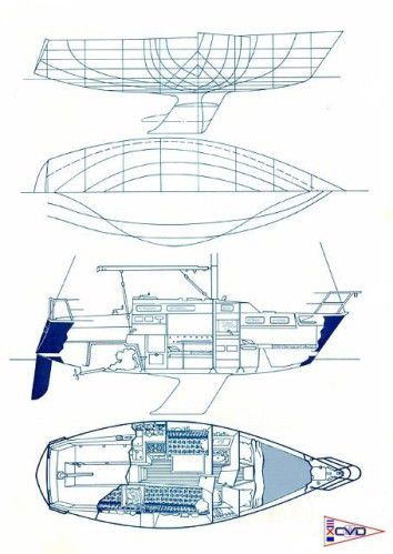

Tout est dans le titre! mon Moteur in-bord sur mon Dufour 2800 est HS, je voulais savoir si il est possible de le remplacer par un moteur Hors bord? si oui quelle puissance,2 temps ou 4 temps ? des modifications a faire sur le circuit électrique ? Merci a tout les matelots qui si connaissent. hors sujet : ( je suis sur port leucate et je cherche un prof pour me faire la main je viens actuellement d'acheter le bateau et j'ai le permis côtier )
Ca me semble pas évident vu la forme du tableau arrière. Pour installer,une chaise, il va faloir imaginer de nombreux renforts. En plus, le Dufour 2800 est sensé peser 2,8 t. Ca demande un hors-bord d'au moins 15 ou 20 ch à mon avis pour être efficace. Une pareille transformation me semble hasardeuse. Pourquoi ne pas plutot changer de in board ?
