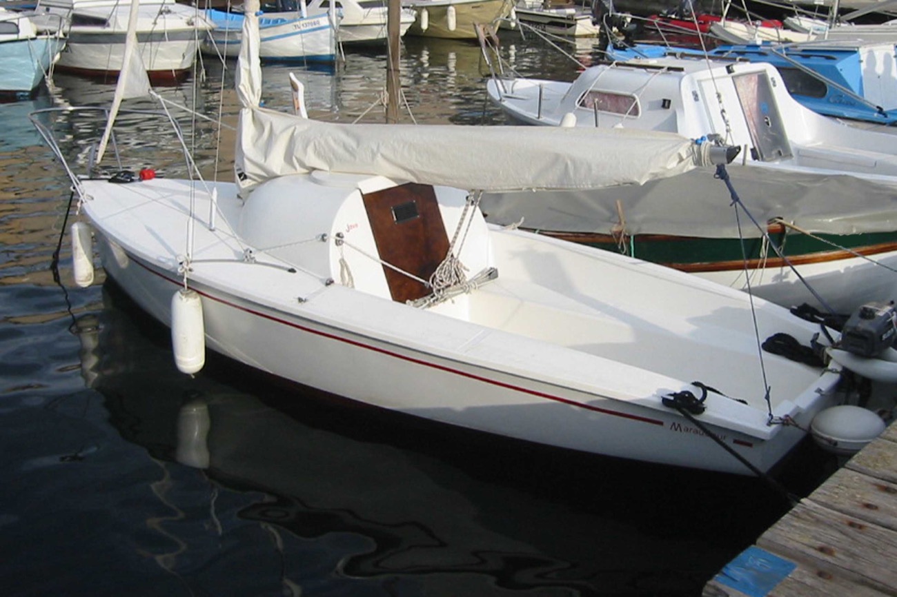

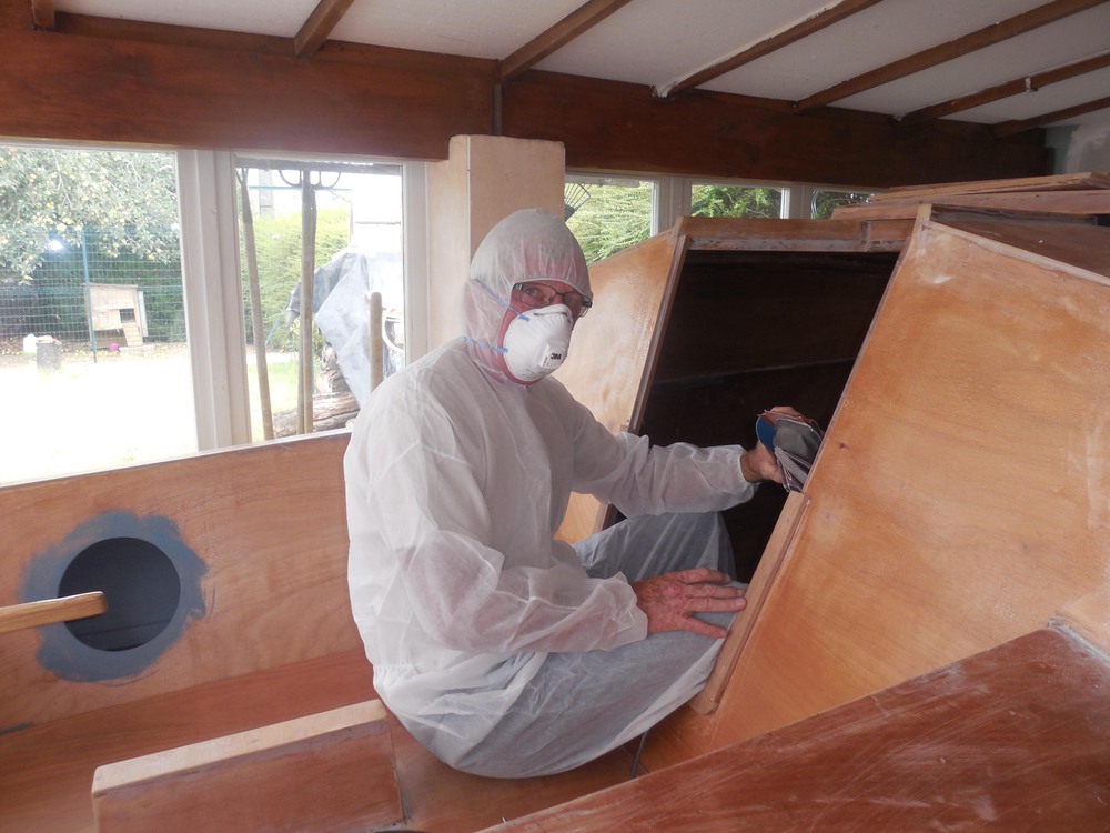

J'ai découvert à l'occasion de la construction de mon maraudeur l'usage de la résine époxy. Je suis bluffer par les qualités de ce produit par la résistance mécanique des assemblages et l'étanchéité réalisés sur les supports.
Par contre je crains particulièrement les effets sur mon organisme, après des séquences d'utilisation longues et répétés je fais des crises d'urticaires géantes particulièrement douloureuses et longues à disparaitre. Je souhaite recueillir vos avis sur les précautions à prendre (protection du corps, masques respiratoires)
les médecins que j'ai consulté n'ont pas sembler connaitre les réactions aux résines époxydes.
Que ce sujet soit l'occasion de partager nos expériences, nos conseils; si les professionnels veulent participer ce seraient un plus.

C'est classique! il faut impérativement se protéger mains et le reste du corps (combinaison) et les voies respiratoire et les yeux avec un masque complet genre masque de pompier avec cartouches ( a trouver dans les sociétés vendant des extincteurs pour professionnels = prix env 100€) .le masque papier comme sur la photo n'est pas suffisant ( si c'est vous sur la photo) surtout si vous poncez de l'époxy. Pour se nettoyer ou nettoyer des outils faites le avec de l'alcool à bruler tant que la résine n'est pas prise. attention aux solvants forts. Je ne sais pas où vous vous approvisionnez , mais normalement le vendeur doit vous remettre une fiche de sécurité ( safety data sheet en anglais) qui comporte les dangers et conseils d'utilisation.

Combinaison, masque complet avec cartouches de filtre "à gaz". Pause de 10 a 15mn apres chaque 2 heures d'application. Le mieu est un masque complet a aeration assistée tj avec cartouches dz filtres a gaz mais ca coute cher.
